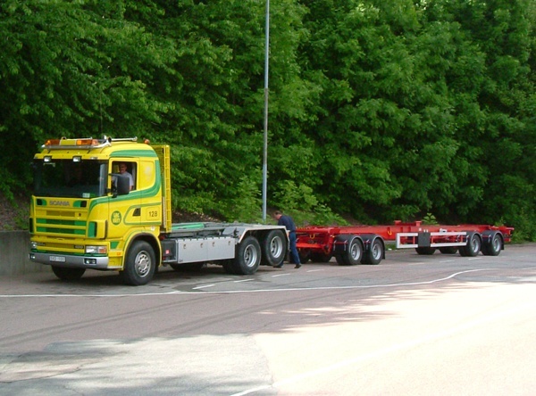

Вопрос к знатокам .
Такой комплект
по нагрузкам в Украине по прицепу : на переднюю пару 16 ,и на заднюю пару 16 в общем 32 тонным.
Тара пустого прицепа 7.200 кг.
З2000 - 7200= 24800кг ,расчетный вес предполагаемого груза.
Машина : на переднюю 11 тон , на заднюю пару 16 - в общем 27 тонн.
Пустая машина 10тон.
27000 - 10000= 17 000 кг расчетный вес груза.
масса груза 41800кг.
В сумме имеем общий вес комплекта 59 тон.
По отдельности 27 и 32.
Прицеп считается отдельной единицей при такого рода сцепках? или автопоездом? состав,комплект и тд ..
Не могу найти толкового значения терминов . в ПДД по одному написано - в технических документах инспекций, другое.
Почему уточняю - в разных местах по разному трактовали.

К сожалению в Украине жестко ограничена максимальная масса 40 тон
Мое мнение что такие машины должны иметь право на жизнь
Должно быть ограничения по осям + бонус за сдвоенные колеса, без ограничения общей массы
Тогда будет так: хочешь везти больше - позаботься о нужном количестве осей и колес
И дороги страдать не будут и кому нужно сможет возить больше
В существуюющей ситуации сцепки остаются за бортом, хотя они с 6 осями могли бы иметь приимущество перед 5 осными тягач + полуприцеп

машина у вас не выйдет 16 + 11 = 27 тон
всего 8 колес общую массу делим на количество колес 27 / 8 = 3.375 тон/колесо
на задней тележке будет 20 тон примерно
на передней оси будет 6,75 тон, может чуть больше (как груз распределится по осям)
на прицепе тележки симметрично распределяют нагрузку по 16 тон

Увы ... Кроме весовых ограничений есть еще ограничение длины ... Если не ошибаюсь, то 22м ...
Но по длине можно оформлять разрешение и оно не дорого стоит.
